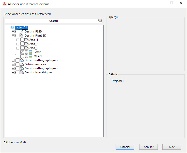

Attacher. La boîte de dialogue Associer une référence externe s'affiche.

Attacher l'élément associé. La boîte de dialogue Associer une référence externe associée s'affiche.
