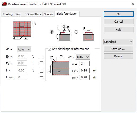

Boîte de dialogue Disposition d'armature - onglet Gros béton/Massif encastré (semelle BA)
Cet onglet permet de définir les paramètres du gros béton et du massif encastré.
Remarque : Il est disponible si l'option Gros béton ou Massif encastré est sélectionnée dans la boîte de dialogue Définition des dimensions (onglet Général) pour les normes géotechniques française : DTU 13.12 et Fascicule No 62 - Titre V. Si l'icône Gros béton/Massif encastré est sélectionnée, un onglet supplémentaire est disponible.
Accès
Sélectionnez la présentation Dimensionnement Béton Armé Armature réelle, puis créez un nouvel élément BA ou ouvrez-en un existant.
Eléments de la boîte de dialogue
Si l'option Gros béton est sélectionnée dans la boîte de dialogue Définition des dimensions (onglet Gros béton/Massif encastré), la boîte de dialogue Disposition d'armature contient les options permettant déterminer les paramètres des armatures reliant le gros béton à la semelle : diamètre des barres et espacements Ex et Ey.
Si l'option Massif encastré est sélectionnée dans la boîte de dialogue Définition des dimensions (onglet Gros béton/Massif encastré), la boîte de dialogue Disposition d'armature contient les options permettant de déterminer les paramètres des armatures unissant la semelle au massif encastré.
  • Vous pouvez définir les types d'armatures suivants :
    • Barres droites (ajoutées du côté de la semelle où la traction se produit)
    • Cadres
  • Vous pouvez définir les paramètres d'armatures suivants :
    • Diamètre des barres
    • Espacement des barres dans les deux directions (Ex, Ey)
    • Longueurs d'ancrage
Il est aussi possible de générer l'armature de peau (bien qu'elle ne puisse pas être vérifiée). Le nombre de couches de l'armature de peau (n) ne peut pas être inférieur à 2.
L'option Enregistrer sous vous permet de réutiliser un jeu de dispositions d'armature. Ce jeu est enregistré dans votre dossier utilisateur courant. Vous pouvez également réutiliser ce jeu pour l'autre élément de la boîte de dialogue Disposition d'armature ou l'affecter à l'élément sélectionné (ou à des éléments sélectionnés de même type) dans le Gestionnaire d'éléments BA.
L'option Supprimer permet de supprimer le jeu sélectionné de dispositions d'armature.
