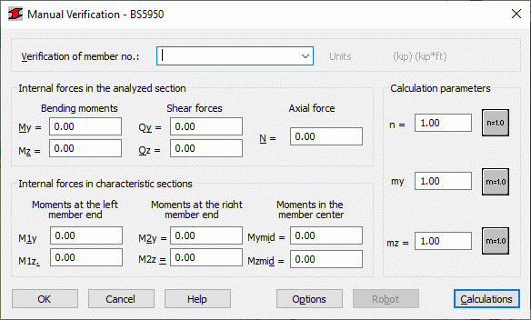

La boîte de dialogue Vérification manuelle sert à effectuer la vérification manuelle de la barre acier pour les valeurs des efforts internes définies par l’utilisateur, la vérification est effectuée selon la norme acier britannique BS 5950. Accédez à l'option en cliquant sur Dimensionnement
Dimensionnement des barres en acier - options
Vérification. Le logiciel affiche la boîte de dialogue ci-dessous :
Pour effectuer la vérification de la barre sollicitée par les efforts internes prédéfinis :
- Saisissez le numéro de la barre dans le champ Vérification de la barre n°.
- Saisissez les valeurs des efforts internes spécifiques dans le champ de la section analysée ; les unités correspondantes sont affichées dans l'angle supérieur droit de la boîte de dialogue.
- Saisissez les valeurs des efforts internes supplémentaires requis dans le champ Efforts internes dans les sections caractéristiques ; les unités correspondantes sont affichées dans l'angle supérieur droit de la boîte de dialogue.
- Déterminez les valeurs des coefficients m, my et mz dans le champ Paramètres de calcul.
- Cliquez sur le bouton Options pour sélectionner les options de calcul.
- Cliquez sur le bouton Calculs pour vérifier la barre. Les résultats s'affichent.
