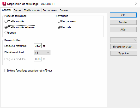

Disposition d'armature - Général
Choisissez l’onglet Général de la boîte de dialogue Disposition d’armature pour déterminer les paramètres généraux d’une plaque.
Le champ Type d’armature détermine si l’armature principale de la plaque doit être constituée de treillis soudés, de barres ou des deux (actuellement indisponible).
Le champ Armature détermine si l’armature des plaques doit être composée des éléments suivants.
Barres droites : cette option vous permet de déterminer la longueur maximale des barres droites à utiliser pour ferrailler la dalle et le diamètre à partir duquel cette condition doit être appliquée. De plus, l’option Longueur modulaire permet de définir la valeur (module) à laquelle la longueur de la barre doit être arrondie. Dans le cas d’une barre de 5.36 m de long dans la première exécution, la valeur est arrondie à 5.40 m si la valeur de module saisie est 0.10 m.
