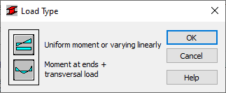

Dans cette boîte de dialogue, vous pouvez définir le type de charges appliqué à la barre. Vous pouvez accéder à cette option de deux manières :
Le logiciel affiche la boîte de dialogue ci-dessous :
Conformément à la norme CNR-UNI, vous devez définir le type de charges sollicitant la barre dans un ou dans les deux plans des axes de la section transversale de la barre, lors du calcul des coefficients réglementaires (pour le flambement et le déversement). Vous pouvez sélectionner les cas de charge pris en compte dans la norme acier sélectionnée.
Lors des calculs automatiques, quand le type de charge est modifié lors de la modification du cas de charge, le logiciel prend par défaut la barre à deux moments aux extrémités. Pour les calculs automatiques, l'option par défaut est Moment constant (Linéaire). Après la sélection manuelle du cas de charge ou la saisie de la valeur des efforts internes, vous pouvez définir exactement le type de charge.
