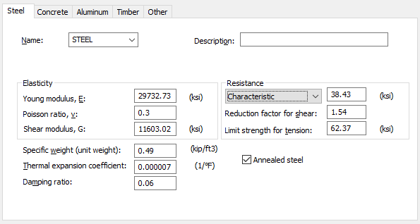

Sélectionnez Matériaux dans la boîte de dialogue Préférences de la tâche, puis cliquez sur le bouton Modification. Sélectionnez l’onglet Acier pour accéder aux paramètres suivants.
Définissez les paramètres suivants :
Nom
Nom de l'acier défini.
Remarque : Le nom du matériau doit être affecté avant de faire un clic sur le bouton Ajouter.
Description
Description de l'acier défini.
Elasticité
- Module de Young - valeur du module de Young pour l'acier défini.
- Coefficient de Poisson - valeur du coefficient de Poisson pour l'acier défini.
- Module de cisaillement - module de cisaillement pour l'acier défini. Cette valeur a un impact sur les efforts tranchants qui s'exercent sur les déformations de la structure.
Autres
- Densité - densité (poids unitaire) pour l'acier défini.
- Coefficient de dilatation thermique - coefficient de dilatation thermique pour l'acier défini.
- Coefficient d'amortissement - coefficient d'amortissement de l’acier défini.
