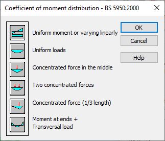

Coefficient de répartition du moment
La boîte de dialogue ci-dessous permet de définir la valeur du coefficient de répartition du moment m.
Les valeurs du coefficient de répartition sont adoptées conformément au tableau 18 (m LT) ou au tableau 26 (my et m z). La sélection de l'option Moment réparti ou variable uniforme (icône 1) ou Moment aux extrémités + charge transversale (icône 6) entraîne le calcul automatique des coefficients de répartition appropriés dans le programme selon la répartition des moments de flexion réels sur la longueur de la barre (segment).
Si l'une des autres options est sélectionnée, la valeur du coefficient approprié pour le motif de charge sélectionné est adoptée. L'utilisateur peut en outre définir toute valeur de coefficient en la saisissant dans le champ d'édition.
