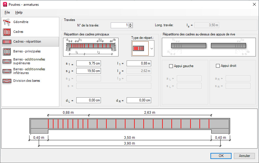

Les zones de répartition des cadres sont définies pour chaque travée séparément. Vous pouvez définir les paramètres suivants :
- Type de répartition
Uniforme
A 3 zones (espacement réduit au niveau des appuis)
A 2 zones
- Définie par l'utilisateur - saisissez les valeurs de répartition dans le champ s : 4 * 200 + 5 * 300. La valeur dR est calculée automatiquement pour la travée en fonction des paramètres géométriques.
- Paramètres géométriques, en fonction du type de répartition
- Uniforme : espacement des cadres s, distance du premier et du dernier cadre par rapport à l'appui gauche et droit
- A 3 zones : espacement des cadres s dans chaque zone, distance du premier et du dernier cadre par rapport à l'appui gauche et droit
Remarque : Vous pouvez générer des cadres additionnels aux extrémités de la poutre (après avoir sélectionné Appui gauche ou Appui droit).
