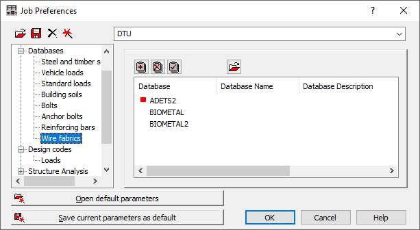

Vous pouvez accéder à une bibliothèque de treillis soudés qui peut être utilisée lors des calculs d’armature pour les poutres-voiles.
  1. Dans le module Poutre-voile, accédez à Outils Préférences de la tâche.
  2. Dans la partie gauche de la boîte de dialogue Préférences de la tâche, accédez à Bases de données Treillis soudés.
  3. Dans la partie droite de la boîte de dialogue, sélectionnez une base de données et cliquez sur (Modifier la base de données sélectionnée).

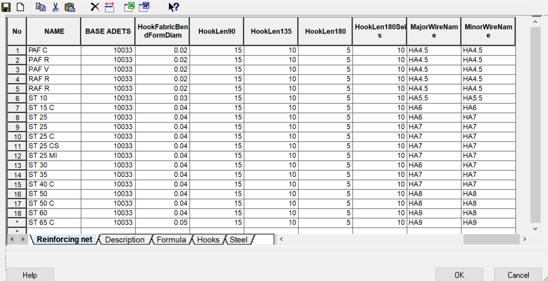

L’éditeur et le visualiseur de tables qui s’ouvre présentent les données relatives aux treillis soudés disponibles. Vous pouvez modifier les données de la table et les enregistrer à l’aide des commandes situées en haut de la table.
