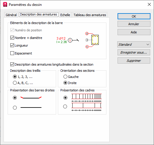

Sélectionnez Analyse > Dessin ou cliquez sur
(Paramètres du dessin), puis sélectionnez l’onglet Description des armatures.
Outre le nombre de positions d’armatures, un dessin peut afficher les éléments suivants.
- Nombre (de barres) + diamètre. Indique le nombre de barres identiques et leurs diamètres.
- Longueur. Affiche la longueur totale de l’élément d'armature sélectionné.
- Espacement. Les paramètres d’espacement concernent l'armature au cas par cas.
- Poutres : armatures de couture.
- Poteaux : cadres dans la partie centrale d'un poteau.
- Semelles : armature principale d'une semelle.
- Poutres-voiles et dalles : chaque élément d'armature en forme de barre.
- Description des armatures longitudinales dans la section. Cette option concerne essentiellement les poutres. Dans le cas de poteaux et de poutres-voiles, la description des armatures longitudinales le long d'une section est toujours affichée. Cette option n'est pas utilisée pour les semelles et les dalles.
Il est possible de sélectionner les méthodes de description du fil de structures à partir de cette boîte de dialogue pour des poutres et les dalles BA.
Vous pouvez orienter les sections transversales, c'est-à-dire afficher l'extrémité des barres droites (pour plus de lisibilité, il est possible d'afficher l'extrémité d'une barre sous forme de ligne oblique) et répartir les cadres. Cette option est disponible au bas de la boîte de dialogue.
