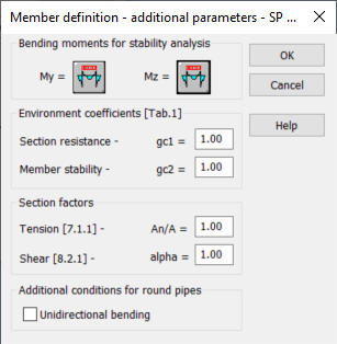

Cette boîte de dialogue permet de définir des paramètres réglementaires supplémentaires d'un type de barre acier pour la norme russe SP16.13330.2017.
Accès
- Cliquez sur Plus dans la boîte de dialogue Définition des barres - paramètres.
Remarque : La norme SP16.13330.2017 remplace les anciennes versions SNiP II-23-81 et SP16.13330.2011 de la norme pour les structures acier. Par conséquent, toutes les références à des tableaux ou des sections de la norme s'appliquent à la norme SP16.13330.2017, sauf mention contraire.
Eléments de la boîte de dialogue
- Moments de flexion pour l'analyse de la stabilité
- Cliquez sur l'icône My ou Mz pour ouvrir la boîte de dialogue Moments pour les calculs de stabilité des barres, qui vous permet de sélectionner un type de moment.
- Coefficients d'environnement
- Spécifiez les coefficients d'environnement selon le tableau 1 de la norme.
Conseil : La norme permet l'application de différentes valeurs de coefficient pour différents types d'analyses. Par conséquent, vous pouvez définir des coefficients d'environnement distincts selon leur utilisation, par exemple pour le contrôle de résistance de la section ou la vérification de la stabilité de la barre.
Remarque : Si vous utilisez la version SNiP II-23-81 de la norme, reportez-vous au tableau 6 de la norme.
- Coefficients de section
- Spécifiez les proportions An/A et alpha.
Remarque : Ces options permettent de définir les proportions entre l'aire nette (Anetto) d'une section affaiblie par des trous de boulons et l'aire brute (Abrutto). Ces valeurs sont utilisées dans le programme pour déterminer les contraintes de traction ou de compression lors de la vérification conformément à la section (7.1.1 - (5) ).
- Conditions suppl. pour les tubes ronds
- Utilisez cette option pour effectuer des calculs sur les barres possédant une section ronde en flexion composée.
- Sélectionnez Flexion simple pour utiliser la somme vectorielle des moments My et Mz comme moment résultant afin de traiter la barre comme une barre en flexion simple.
