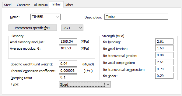

Sélectionnez Matériaux dans la boîte de dialogue Préférences de la tâche, puis cliquez sur le bouton Modification. Sélectionnez l’onglet Bois pour accéder aux paramètres suivants.
Définissez les paramètres suivants :
Nom
Nom du nouveau matériau bois.
Remarque : Le nom du matériau doit être affecté avant de faire un clic sur le bouton Ajouter.
Description
Description du bois défini.
Paramètres spécifiques du bouton
Cliquez sur ce bouton pour accéder à d'autres paramètres Bois en fonction de la norme de bois. Par exemple, le paramètre Humidité permet de calculer les coefficients de réduction en baisse, qui dépendent de l'humidité et des types de contraintes. Ce paramètre est présenté dans le tableau des résultats détaillés pour les barres bois.
Elasticité
- Module d'élasticité longitudinale - valeur du module de Young pour le bois défini.
- Module moyen de cisaillement G (calcul du moment critique pour le flambement).
Résistance
- En flexion - valeur de la résistance à la flexion du bois défini.
- A la traction axiale - valeur de résistance à la traction axiale du bois défini.
- A la traction transversale - valeur de résistance à la traction transversale du bois défini.
- A l'effort axial - valeur de résistance à l'effort axial du bois défini.
- A la compression transversale - valeur de résistance à la traction transversale du bois défini.
- Au cisaillement - valeur de la résistance au cisaillement du bois défini.
Autres
- Densité - la densité (poids unitaire) pour le bois défini.
- Coefficient de dilatation thermique - coefficient de dilatation thermique pour le bois défini.
- Coefficient d'amortissement - coefficient d'amortissement du bois défini.
- Type de bois (naturel ou collé).
