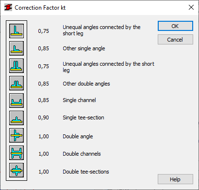

Facteur de correction kt (NZS 3404)
Utilisez cette option pour définir une valeur du facteur de correction kt. Ce facteur est pris en compte lors du calcul des résistances à la traction d'une barre, comme indiqué à la section 7.2 de la norme. Vous pouvez sélectionner l'une des options disponibles dans cette boîte de dialogue coïncidant avec les valeurs des facteurs définies dans le tableau 7.3.2 de la norme.
