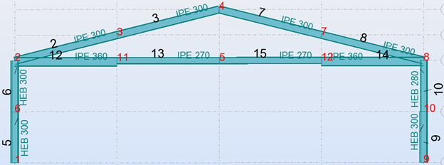

Exemples de raccordements de l'épissure dans une structure
Dans une structure telle que celle ci-dessus, les raccordements suivants peuvent être détectés.
Nœud Barres Type Raccordements compatibles
3 2, 3
Epissure de la poutre
Tous les types de plaques
7 7, 8
5 13, 15
11 12, 13
Plaques d'âme, excentrement
12 15, 14
6 5, 6
Epissure du poteau 3
10 9, 10
