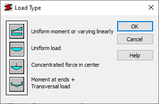

Dans cette boîte de dialogue, vous pouvez définir le type de charges appliqué à la barre. Vous pouvez accéder à cette option de deux manières :
Le logiciel affiche la boîte de dialogue ci-dessous.
Conformément aux conditions réglementaires pour le calcul des coefficients réglementaires (flambement, déversement), vous devez définir le type de charges sollicitant la barre dans une ou dans les deux plans des axes de la section transversale de la barre. Vous pouvez sélectionner les cas de charge pris en compte dans la norme acier sélectionnée. Cet exemple de boîte de dialogue Type de charge définit les conditions à respecter pour la norme acier française Eurocode 3.
Lors des calculs automatiques, quand le type de charge est modifié lors de la modification du cas de charge, le logiciel prend par défaut la barre à deux moments aux extrémités. Pour les calculs automatiques, l'option par défaut est Moment constant (Linéaire). Après la sélection manuelle du cas de charge ou la saisie de la valeur des efforts internes, vous pouvez définir exactement le type de charge.
