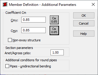

Cette option permet de définir les paramètres réglementaires avancés du type de barre acier. On y accède en cliquant sur le bouton Plus de la boîte de dialogue Définition des barres - paramètres. Une fois l'option sélectionnée, la boîte de dialogue ci-dessous s'affiche :
Cette boîte de dialogue permet définir plusieurs paramètres supplémentaires :
Cette grandeur est prise en compte seulement pour le calcul en traction. Il s'agit d'un coefficient qui définit le rapport entre l’aire de la section transversale de la barre sans l’aire des trous pour les rivets/boulons (section nette) et l’aire totale de la section transversale (section brute).
