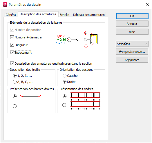

Cette boîte de dialogue permet de configurer la façon dont vous présentez les informations sur les dessins de travail préparés pour les éléments de structure BA tels que les poutres, les poteaux et les fondations.
Pour définir les paramètres de présentation des dessins, procédez comme suit :
- Cliquez sur l’onglet Analyse et sélectionnez Paramètres du dessin… dans la liste déroulante.
- Dans la boîte de dialogue Paramètres du dessin, sélectionnez l’onglet Annotation d’armature et définissez vos préférences.
