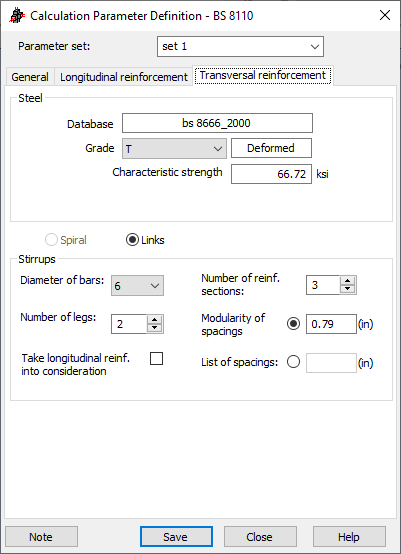

L'onglet Armature transversale de la boîte de dialogue Définition des paramètres de calcul pour la norme BS, est présenté sur la figure ci-dessous :
Dans la partie supérieure de la boîte de dialogue, vous pouvez définir les données relatives aux paramètres de l’acier. Vous pouvez l'effectuer de deux façons : par la sélection de la classe d'acier appropriée ou par l'indication de la résistance fy.
Vous pouvez choisir l'option d'armature transversale par cadres ou spirale. Dans la présente version du logiciel, l'armature par spirale n’est pas encore disponible.
Les paramètres d'armature par cadres sont définis en bas de la boîte de dialogue.
L'activation de l'option Prendre en compte l'armature longitudinale signifie que, lors du calcul de l'armature transversale, il est possible de prendre en compte l'armature longitudinale (réduction de la section d'armature transversale en fonction de l'armature longitudinale existante).
