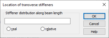

Utilisez cette boîte de dialogue pour déterminer les positions des raidisseurs le long de la barre.
Accès
- Cliquez sur Raidisseurs dans la boîte de dialogue Définition des barres - paramètres.
Remarque : La norme SP16.13330.2017 remplace les anciennes versions SNiP II-23-81 et SP16.13330.2011 de la norme pour les structures acier. Par conséquent, toutes les références à des tableaux ou des sections de la norme s'appliquent à la norme SP16.13330.2017, sauf mention contraire.
Eléments de la boîte de dialogue
- Répartition des raidisseurs le long de la poutre
- Entrez les coordonnées des raidisseurs transversaux le long de la poutre et spécifiez s'il s'agit de coordonnées réelles ou relatives à la longueur de la poutre.
Remarque : En fonction de la position des raidisseurs transversaux, le programme définit la longueur d'une âme sans raidisseur.
