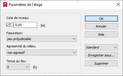

Boîte de dialogue Paramètres de l'étage (norme BAEL)
La boîte de dialogue Paramètres de l'étage permet de définir les paramètres caractéristiques d'un étage conformément à la norme française (BAEL).
Accès
Sélectionnez la présentation Dimensionnement Béton Armé Armature réelle, puis créez un nouvel élément BA ou ouvrez-en un existant.
  • Cliquez sur Analyse Paramètres de l'étage.
  • Cliquez sur (Paramètres de l'étage).
Eléments de la boîte de dialogue
Les options suivantes décrivant un étage sont disponibles :
  • Cote de niveau : permet de saisir la hauteur à laquelle un étage se trouve.
  • Fissuration : permet de sélectionner une fissuration pour une barre BA.
  • Milieu : permet de sélectionner le milieu d'un étage.
  • Tenue au feu : permet de sélectionner ou de définir la tenue au feu d'un niveau.
L'option Enregistrer sous vous permet de réutiliser un jeu de paramètres d'étage. Ce jeu est enregistré dans votre dossier utilisateur courant. Vous pouvez également réutiliser ce jeu pour l'autre élément de la boîte de dialogue Paramètres de l'étage ou l'affecter à l'élément sélectionné (ou à des éléments sélectionnés de même type) dans le Gestionnaire d'éléments BA.
L'option Supprimer permet de supprimer le jeu sélectionné des paramètres de l'étage.
