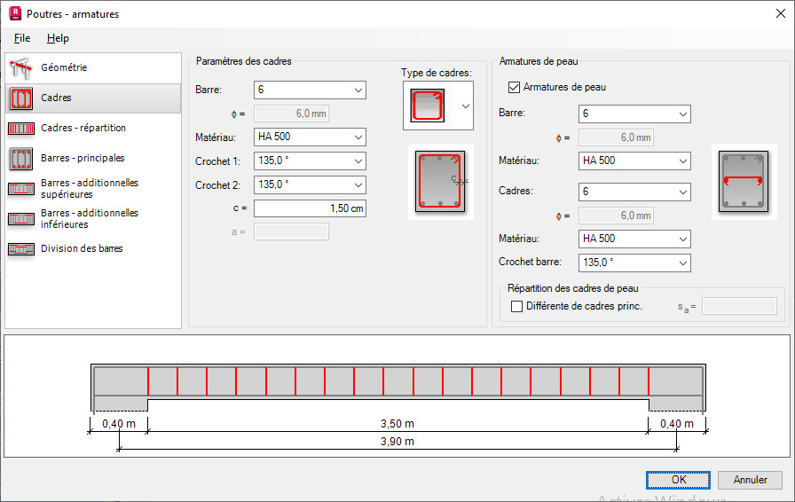

Il existe plusieurs paramètres d'armatures transversales (cadres) définies dans la boîte de dialogue des armatures de poutres :
- Type, diamètre et matériau des barres
- Crochets
- C (définie pour chaque type de cadre)
- Valeur du paramètre a (définie pour le troisième et quatrième types de cadres) :
- Barres de constructions pour les armatures de peau
Cadres et barres longitudinale (à mi-hauteur de la section)
- Type, diamètre et matériau des barres horizontales
- Type, diamètre et matériau des cadres (barres longitudinales à mi-hauteur de la section)
- Crochets
- Enrobage
Remarque : Pour les armatures de peau, vous pouvez définir :
- La même répartition que les cadres
- La répartition avec un espacement constant, défini par l'utilisateur
