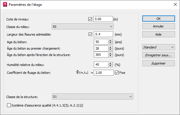

Boîte de dialogue Paramètres de l'étage (norme EN 1992-1-1:2004 AC:2008)
La boîte de dialogue Paramètres de l'étage permet de définir les paramètres caractéristiques d'un étage conformément à la norme EN 1992-1-1:2004 AC:2008.

Les options suivantes décrivant un étage sont disponibles :
  • Cote de niveau : permet de saisir la hauteur à laquelle un étage se trouve.
  • Classe d'exposition : paramètre utilisé lors de la vérification de l'enrobage requis.
  • Largeur des fissures admissible : permet de saisir une valeur de largeur des fissures admissible.
  • Age du béton : paramètre utilisé dans les calculs de la flèche de longue durée.
  • Age du béton au premier chargement : paramètre utilisé dans les calculs de la flèche de longue durée.
  • Age du béton après l'érection de la structure : paramètre utilisé dans les calculs de la flèche de longue durée.
  • Humidité relative du milieu : paramètre utilisé pour calculer automatiquement l'humidité.
  • Coefficient de fluage du béton : paramètre utilisé pour calculer automatiquement le coefficient de fluage.
  • Classe de la structure : paramètre permettant de déterminer l'enrobage.
  • Système d'assurance qualité : si cette option est sélectionnée, les écarts de l'enrobage ne seront pas vérifiés (pour plus de détails, reportez-vous à la section 4.4.1.3 (3) de la norme).
L'option Enregistrer sous vous permet de réutiliser un jeu de paramètres d'étage. Ce jeu est enregistré dans votre dossier utilisateur courant. Vous pouvez également réutiliser ce jeu pour l'autre élément de la boîte de dialogue Paramètres de l'étage ou l'affecter à l'élément sélectionné (ou à des éléments sélectionnés de même type) dans le Gestionnaire d'éléments BA.
L'option Supprimer permet de supprimer le jeu sélectionné des paramètres de l'étage.
