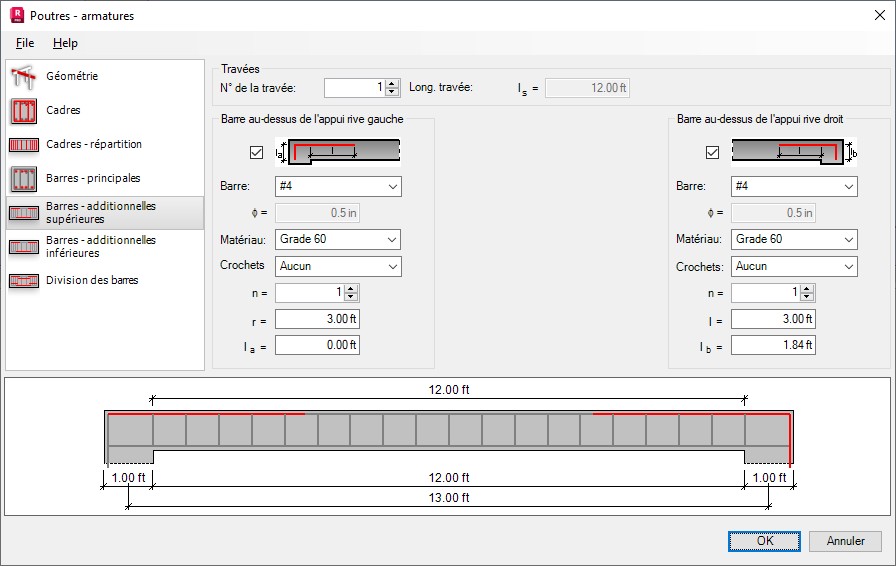

Les deux onglets suivants vous permettent de définir d'autres barres longitudinales.
Les barres d'armature sont générées séparément pour chaque travée. Les paramètres des barres additionnelles supérieures sont les suivants :
- Paramètres
- Type, diamètre et matériau des barres
- Crochets
- Nombre et longueur des barres longitudinales additionnelles

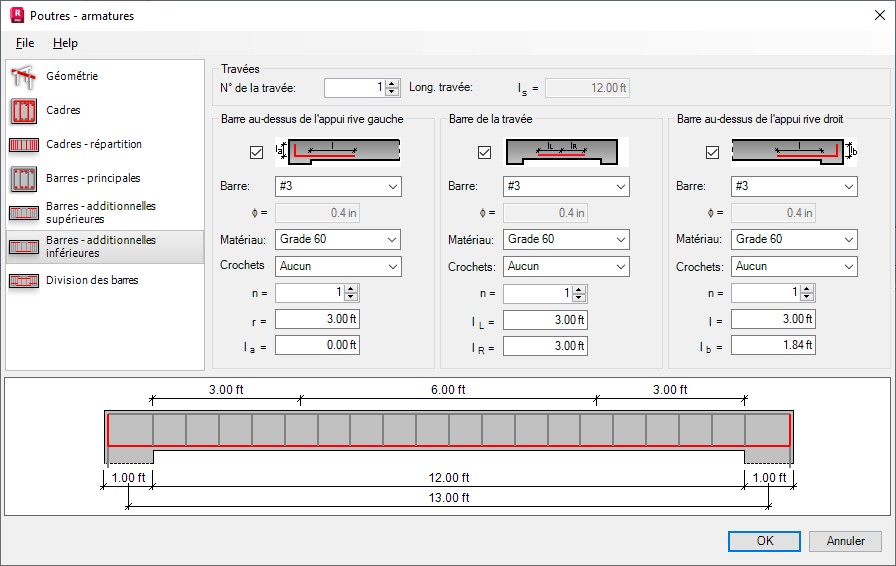

Barres additionnelles inférieures
Ces barres d'armature sont générées séparément pour chaque travée. Les paramètres des barres additionnelles inférieures sont les suivants :
- Type
barres longitudinales additionnelles au-dessus de l'appui gauche de la travée
barres longitudinales additionnelles dans la travée
barres longitudinales additionnelles au-dessus de l'appui droit de la travée
- Paramètres
- Crochets
