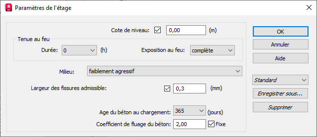

La boîte de dialogue Paramètres de l'étage permet de définir les paramètres caractéristiques d'un étage conformément à la norme indienne (IS456:2000).
Sélectionnez la présentation Dimensionnement Béton Armé Armature réelle, puis créez un nouvel élément BA ou ouvrez-en un existant.
L'option Enregistrer sous vous permet de réutiliser un jeu de paramètres d'étage. Ce jeu est enregistré dans votre dossier utilisateur courant. Vous pouvez également réutiliser ce jeu pour l'autre élément de la boîte de dialogue Paramètres de l'étage ou l'affecter à l'élément sélectionné (ou à des éléments sélectionnés de même type) dans le Gestionnaire d'éléments BA.
L'option Supprimer permet de supprimer le jeu sélectionné des paramètres de l'étage.
