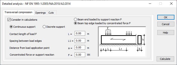

Onglet Compression transversale (chapitre 6.1.5)
Les options disponibles dans cet onglet sont utilisées pour vérifier la résistance à la compression perpendiculaire à la nervure d'une poutre soumise à l'action d'un effort de compression F appliqué au bord inférieur ou supérieur d'une poutre.
La sélection de l'extrémité de la Poutre chargée par l'option de réaction d'appui F rend disponible la définition des paramètres (L, a, F) qui sont nécessaires pour déterminer le facteur kc,90, selon le point 6.1.5.(3). On suppose que l'extrémité de la poutre est chargée par la valeur de réaction d'appui F, agissant sur le bord inférieur de la poutre. De plus, une autre supposition a été adoptée, selon laquelle l'appui positionné à une distance de ≤ h/3 est traité comme un appui extérieur (si ce n'est pas le cas, les calculs sont effectués de la même manière que pour un appui intérieur).
La sélection de l'option Bord supérieur de la poutre chargé par une force concentrée F rend disponible la définition des paramètres (L, L1, a, Ls, as, F) qui sont nécessaires pour déterminer le facteur kc,90, selon le point :
Le programme détermine les longueurs effectives adéquates de la distribution de charges comme illustré dans les figures 6.3 et 6.4. Il est également possible de choisir la méthode d'appui de la poutre en la sélectionnant parmi les options suivantes : Appui continu ou Appui discret.

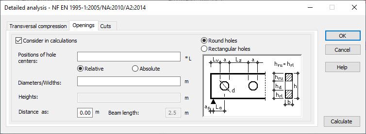

Onglet Ouvertures (chapitre 6.6)
Les options disponibles dans cet onglet sont prévues pour la vérification de la résistance de cisaillement d'une poutre avec des perçages. La vérification est effectuée pour tous les perçages définis par l'utilisateur. Le programme lit automatiquement les valeurs des efforts tranchants agissant sur les points où les perçages sont positionnés pour un cas de charge décisif. Avant de lancer les calculs, le programme vérifie si les perçages définis sont géométriquement corrects et si une erreur survient, l'avertissement approprié apparaît.
Il existe deux types de perçages : Perçages ronds et Perçages rectangulaires (un type de perçage peut être sélectionné dans la partie supérieure de la boîte de dialogue).
Cependant, il faut garder à l'esprit que le nombre de coordonnées des positions du centre d'un perçage doivent être en accord avec le nombre de diamètres/largeurs et le nombre de hauteurs (pour les perçages rectangulaires).

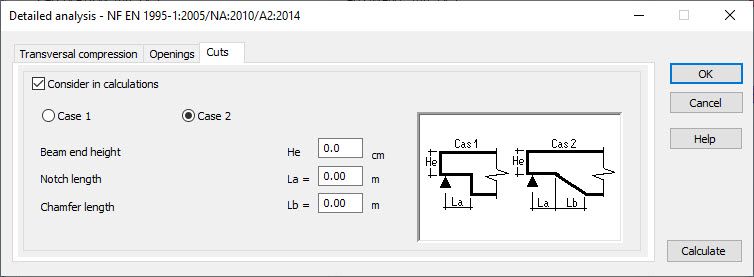

Onglet Coupes (chapitre 6.5.2)
Les options disponibles dans cet onglet sont utilisées pour la vérification de la résistance de cisaillement d'une poutre avec un grugeage sur l'appui. La vérification est effectuée pour l'une des extrémités de la poutre à l'endroit où agit un plus grand effort tranchant. Le programme lit automatiquement les valeurs des effets tranchants agissant sur les extrémités d'une poutre pour un cas de charge décisif.
Il est possible de définir deux cas de grugeage : Cas 1 ou Cas 2.
