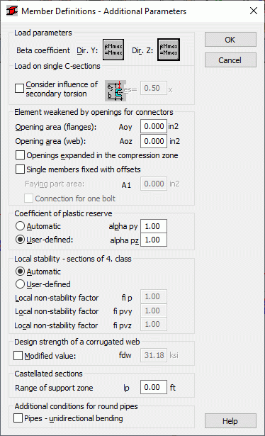

Paramètres supplémentaires
Cette option sert à définir les paramètres réglementaires avancés du type de barre acier. Pour accéder aux paramètres, cliquez sur le bouton Plus situé dans la boîte de dialogue Définition des barres - paramètres.
Les paramètres de type de barre suivants sont définis :
Type de charge
Dans ce champ vous pouvez sélectionner le type de charge appliquée à la barre. Conformément aux dispositions réglementaires, lors du calcul des coefficients réglementaires (flambement, déversement), il faut définir le type des charges sollicitant la poutre dans l’un ou dans les deux plans des axes de la section de la barre. Vous pouvez sélectionner les cas de charge pris en compte dans la norme acier sélectionnée. Lors des calculs automatiques, quand le type de charge varie en fonction du cas de charge, le type "moment uniforme ou variable" est pris par défaut. Si vous sélectionnez manuellement des cas de charges ou saisissez les valeurs des efforts internes, vous pouvez définir le type de charge de façon exacte.
Paramètres de la section
Section nette/brute
Au cours de la phase de production, des constantes subissent un conditionnement thermique, tel que la recuisson. La vérification de ce type d’acier est effectuée différemment que pour l’acier commun. Il est nécessaire de les différencier avant d’effectuer des calculs. Si la case Traitement thermique est cochée, l’acier soumis au traitement thermique sera utilisé lors des calculs.
Coupes recuites
En outre, dans le cas de la norme polonaise PN-90/B-03200, vous définissez bêta coefficient et le coefficient alpha de réserve plastique. Lors de l’application de la norme polonaise pendant les calculs, pour les membres réalisés en coupes avec des âmes ondulées, la capacité de l’âme est automatiquement réduite de 20 MPa par rapport à la portée des brides (cette supposition est adoptée dans la documentation technique). Vous pouvez également définir manuellement la valeur de la force de l’âme pour forcer la portée d’une âme ondulée. Dans la conception de la portée d’un champ d’âme ondulée (options de la norme polonaise PN-90/B-03200), sélectionnez l’option Valeur fdw modifiée, qui est la suivante dans la zone de texte, et spécifiez la valeur du paramètre Portée utilisée dans les calculs.
Dans la partie inférieure de la boîte de dialogue, vous pouvez définir des conditions pour un tube rond. Si l’option Flexion unidirectionnelle des tuyaux est cochée, le programme détermine, pour ce type de coupe, un moment de flexion égal à une somme de moments agissant le long des axes X et Z ; le moment qui en résulte est la base de conception de la barre.
