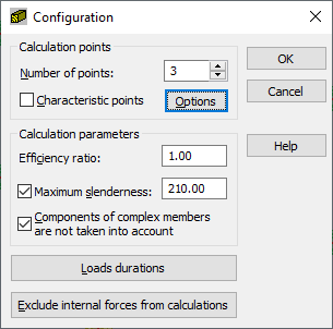

La boîte de dialogue Paramétrage sert à définir les paramètres utilisés lors de la vérification de la barre en bois.
Accès
Eléments de la boîte de dialogue
La boîte de dialogue de configuration est légèrement différente, selon la méthode sélectionnée.
La méthode LRFD présente un facteur d'effet de temps et la méthode ASD vous permet de définir une durée pour les charges.
Points de calcul
Spécifiez un nombre de points de calcul ou de points caractéristiques :
  • Entrez le nombre de points répartis régulièrement le long de la barre.
  • Sélectionnez Points caractéristiques, puis cliquez sur Options pour ouvrir la boîte de dialogue Calculs dans les points caractéristiques.
Paramètres de calcul
  • Taux de travail
    Définit le coefficient multiplicateur pour la limite de plasticité. Ce taux permet d'augmenter ou de réduire la limite de plasticité.
  • Elancement maximal
    Sélectionnez cette option et entrez une valeur pour vérifier l'élancement de la barre.
  • Les composants de barres complexes ne sont pas pris en compte
    Sélectionnez cette option pour ignorer les composants de barres complexes pour les barres pendant les calculs.
Effet de temps (LRFD)
Sélectionnez la source de la charge d'exploitation.
Remarque : Le programme utilise la source de la charge d'exploitation pour calculer la valeur adéquate du facteur d'effet de temps en fonction des règles du tableau N3 (Annexe N) de la norme.
Durées de charges
Ouvre la boîte de dialogue Durées de charges qui vous permet de définir les durées adéquates de cas de charge existants.
Négliger les efforts internes
Ouvre la boîte de dialogue Négliger les efforts internes dans laquelle vous pouvez définir les valeurs limites des efforts internes.
Au cours de l'analyse, toute valeur de force négligeable pour une section spécifique sera ignorée.
