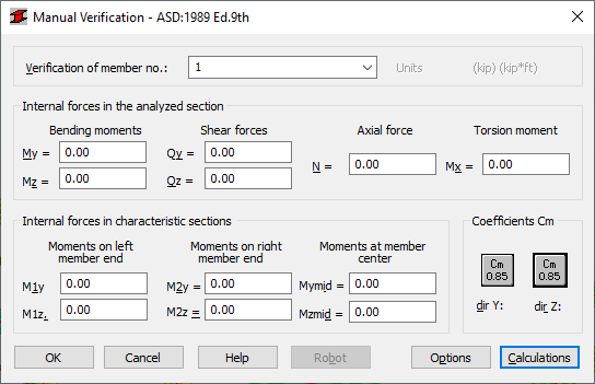

Ouvrez la boîte de dialogue Vérification manuelle en cliquant sur Dimensionnement Dimensionnement des barres en acier - options Vérification. Les informations suivantes s'affichent :
La boîte de dialogue Vérification manuelle sert à effectuer la vérification manuelle de la barre acier pour les valeurs des efforts internes définies par l’utilisateur, la vérification est effectuée selon la norme américaine ASD. Les vérifications de barre sont réalisées en affectant les valeurs d’effort appropriées pour les calculs spécifiques. La boîte de dialogue représentée ci-dessus se divise en deux zones :
Pour sélectionner des valeurs dans une liste de cas de charge, cliquez sur le bouton Robot. L’enveloppe des valeurs des efforts sera transférée automatiquement dans les champs d’édition correspondants de la boîte de dialogue Vérification manuelle.
Pour effectuer la vérification d’une barre en fonction des efforts internes indiqués dans la boîte de dialogue, vous devez :
  1. Sélectionner la barre à vérifier dans le champ de numéro de barre.
  2. Saisir les valeurs des efforts internes spécifiques dans le champ Efforts internes dans la section analysée (les unités utilisées sont affichées dans le coin supérieur droit de la boîte de dialogue).
  3. Saisir les valeurs des efforts internes supplémentaires dans le champ Efforts internes dans les sections caractéristiques (les unités utilisées sont affichées dans le coin supérieur droit de la boîte de dialogue).
  4. Dans le champ Coefficients Cm, définissez les valeurs des paramètres Cmy et Cmz, pour cela cliquez sur une des icônes et sélectionnez la valeur du paramètre dans la boîte de dialogue qui apparaît.
  5. Cliquez sur le bouton Options et sélectionnez les options de calcul.
  6. Cliquez sur le bouton Calculer.
Une fois l’option de calcul sélectionnée, la vérification de la barre est effectuée. Une fois l’opération terminée, une boîte de dialogue indiquant les résultats s’affiche.
