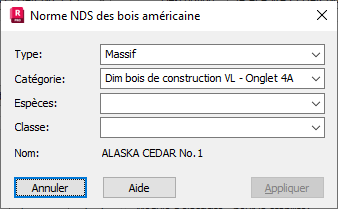

Boîte de dialogue Norme NDS des bois américaine
Utilisez cette boîte de dialogue pour accéder à une sélection de bois pour les Etats-Unis.
Accès
Il existe deux façons d'accéder à la boîte de dialogue Norme NDS des bois américaine :
  1. Dans la boîte de dialogue Préférences de la tâche :
    1. Cliquez sur Modification.
    2. Accédez à l'onglet Bois.
    3. Sélectionnez Plus de bois ... dans la liste déroulante Nom.
  2. A partir de la boîte de dialogue Nouvelle section.
    • Sélectionnez Plus de bois de construction... dans la liste déroulante Matériau.
Eléments de la boîte de dialogue
Utilisez les filtres de cette boîte de dialogue pour sélectionner un type de bois.
  • Type
  • Catégorie
  • Espèces
  • Classe
