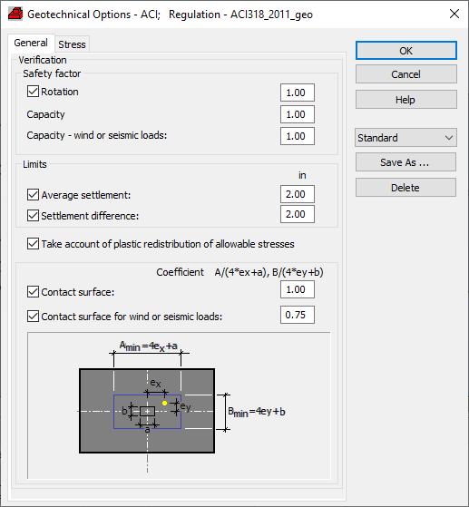

Boîte de dialogue Options géotechniques (semelles isolées/semelles filantes)
La boîte de dialogue Options géotechniques permet de définir les paramètres géotechniques selon lesquels le logiciel effectuera la vérification des semelles isolées et filantes et de leur interaction avec le sol.
Accès
Sélectionnez la présentation Dimensionnement Béton Armé Armature réelle, puis créez une nouvelle semelle isolée/semelle filante ou ouvrez-en une existante.
  • Cliquez sur Analyse Options géotechniques.
  • Cliquez sur (Options géotechniques).
Eléments de la boîte de dialogue
Dans la boîte de dialogue ci-dessus, vous pouvez sélectionner les conditions déterminant la manière de dimensionner des semelles. Le contenu de la boîte de dialogue dépend de la norme géotechnique choisie (dimensionnement des semelles).
L'option Enregistrer sous vous permet de réutiliser un jeu de paramètres géotechniques. Ce jeu est enregistré dans votre dossier utilisateur courant. Vous pouvez également réutiliser ce jeu pour l'autre élément de la boîte de dialogue Paramètres géotechniques ou l'affecter à l'élément sélectionné (ou à des éléments sélectionnés de même type) dans le Gestionnaire d'éléments BA.
L'option Supprimer permet de supprimer le jeu sélectionné des paramètres géotechniques.
