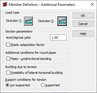

Cette option permet de définir les paramètres réglementaires avancés du type de barre acier. Pour accéder aux paramètres, cliquez sur le bouton Plus situé dans la boîte de dialogue Définition des barres - paramètres.
Il est possible de définir les paramètres suivants :
- Paramètres du type de charge dans les directions Y et Z
- Paramètres de la section
- Rapport Anet/Agross - S'applique à la force de traction exercée sur le câble. Il s'agit d'un coefficient qui définit le rapport entre l’aire de la section transversale de la barre sans l’aire des trous pour les rivets/boulons (section nette) et l’aire totale de la section transversale (section brute).
- Indiquez si le coefficient d'adaptation plastique est reconnu ou non.
- Conditions pour les tubes ronds - Si l’option Flexion simple des tubes est activée, le logiciel calculera alors pour ce type de section un moment de flexion égal à la somme des moments agissant le long des axes Y et Z ; le moment résultant sera pris comme base pour le dimensionnement des barres.
- Flambement par torsion latérale - Définit si ce type de flambement sera pris en compte et quelles seront les conditions d’appui pour la torsion des barres (encastré ou articulé).
