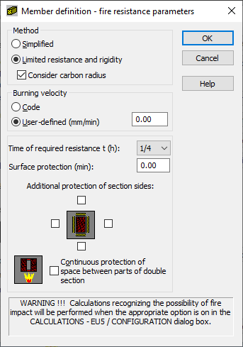

L’option sert à définir les paramètres de la tenue au feu du type de barre bois défini. L’option est disponible en cliquant sur le bouton Feu dans la boîte de dialogue Définition des barres - paramètres. Le logiciel affiche la boîte de dialogue ci-dessous :
Vous pouvez y définir les paramètres de barres suivants :
- Méthode de calcul (simplifiée, résistance et rigidité réduites).
- Vitesse de combustion
- Durée requise de tenue au feu
- Protection de la surface ; temps total des calculs au feu = Durée requise de tenue au feu - Protection de la surface ; si le temps de protection de la surface est supérieur ou égal à la durée requise de tenue au feu, alors la durée totale est inférieure ou égale à zéro ; la section est entièrement protégée contre les incendies.
- Protection supplémentaire des parois (vous devez indiquer les parois de la section protégées de cette façon).
- Si la section en bois est une double section, la vérification de la protection de l'espace entre les parties de cette section est protégée sur toute la longueur de la poutre/du poteau.
Remarque : Pour calculer les effets du feu, sélectionnez l'option Calculs avec la prise en compte de la possibilité de l'influence du calcul au feu dans la boîte de dialogue Configuration.
