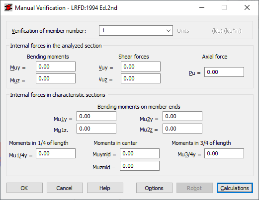

La boîte de dialogue Vérification manuelle sert à effectuer la vérification manuelle de la barre acier pour les valeurs des efforts internes définies par l’utilisateur, la vérification est effectuée selon la norme américaine LRFD. Accédez à la boîte de dialogue en cliquant sur Dimensionnement Dimensionnement des barres en acier - options Vérification. Le logiciel affiche la boîte de dialogue ci-dessous :
Vous pouvez vérifier la barre pour les valeurs des efforts utilisateur. La boîte de dialogue représentée ci-dessus se divise en deux zones :

Pour effectuer la vérification d’une barre sollicitée par les forces internes définies par l’utilisateur, vous devez :
  1. Saisissez le numéro de la barre à vérifier dans le champ Vérification de la barre n°.
  2. Sous Forces internes dans le champ Section analysée, saisir les valeurs de force interne appropriée (les valeurs utilisées apparaissent dans le coin supérieur droit de la boîte de dialogue).
  3. Sous Forces internes dans Sections spécifiques, saisir les valeurs des forces internes supplémentaires (les valeurs utilisées apparaissent dans le coin supérieur droit de la boîte de dialogue) requises pour les calculs de la norme.
  4. Sélectionnez les options de calcul après avoir appuyé sur le bouton Options.
  5. Cliquez sur le bouton Calculer.
Après un clic sur le bouton Calculer, la vérification sera effectuée, après la fin des calculs le logiciel affichera la fenêtre de résultats.
