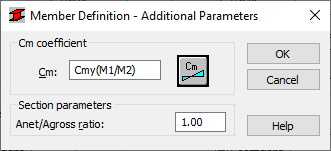

Paramètres supplémentaires (EIA)
Cette option sert à définir les paramètres réglementaires avancés du type de barre acier. Pour accéder aux paramètres, cliquez sur le bouton Plus situé dans la boîte de dialogue Définition des barres - paramètres.
Il est possible de définir les paramètres suivants :
Section nette/brute : cette valeur s'applique à la force de traction exercée sur le câble. Il s'agit d'un coefficient qui définit le rapport entre l'aire de la section transversale de la barre sans l'aire des trous pour les rivets/boulons (section nette) et l'aire totale de la section transversale (section brute).
