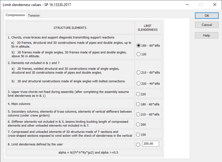

Elancements limites
Cette boîte de dialogue permet de définir les valeurs limites d'élancement des barres en compression et en traction.
Accès
  1. Dans la présentation Dimensionnement Acier/Aluminium, cliquez sur Paramètres dans la boîte de dialogue Calculs.
  2. Dans la boîte de dialogue Configuration, cliquez sur Définir.
Remarque : La norme SP16.13330.2017 remplace les anciennes versions SNiP II-23-81 et SP16.13330.2011 de la norme pour les structures acier. Par conséquent, toutes les références à des tableaux ou des sections de la norme s'appliquent à la norme SP16.13330.2017, sauf mention contraire.
Eléments de la boîte de dialogue
Onglet Compression
L'onglet Compression contient un ensemble d'éléments de structure dont les valeurs limites d'élancement d'un élément soumis à compression sont définis par la norme décrite dans le tableau 32. Si un cas comprenant le coefficient alpha est sélectionné, le programme définit alors automatiquement l'élancement limite pendant l'exécution des calculs et le compare à l'élancement réel calculé pour la barre analysée.
Remarque : Si vous utilisez la version de la norme SNiP II-23-81, reportez-vous au tableau 19 de la norme.
Traction
L'onglet Traction contient un ensemble d'éléments de structure dont les valeurs limites d'élancement d'un élément soumis à traction sont définis par la norme décrite dans le tableau 33.
Remarque : Si vous utilisez la version de la norme SNiP II-23-81, reportez-vous au tableau 20 de la norme.
Si la barre n'est pas soumise à la compression ou la traction, le programme reconnaît automatiquement les valeurs limites qui doivent être appliquées lors du calcul.
