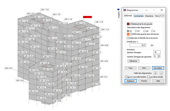

Déplacement des nœuds dans des directions XYZ distinctes
Les descriptions des déplacements des nœuds peuvent être affichées dans des directions UX, UY et UZ distinctes.
Pour mieux comprendre et mesurer l’impact du déplacement dans le contexte des axes du repère donné, vous pouvez désormais évaluer le comportement structurel en termes de déplacement dans des directions distinctes ou la valeur totale. Affichez les valeurs de déplacement dans la direction globale X, Y, Z sélectionnée ou la valeur totale U.
Pour accéder à cette fonction, procédez comme suit :
