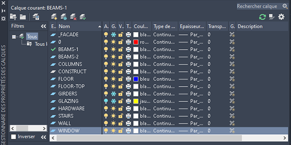

Amélioration de l’importation de fichiers DWG/DXF avec des groupes d’objets créés à partir du calque parent.

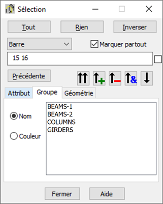

Lorsque vous importez des fichiers DXF ou DWG avec des éléments affectés à des calques, des groupes sont créés dans le modèle Robot Structural Analysis pour chaque calque. Les barres sont automatiquement affectées aux groupes en fonction de l’affectation des calques.
Cette amélioration vous permet d’accéder aux éléments et de les sélectionner facilement dans Robot Structural Analysis.
