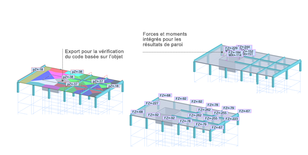

Les trois principaux objectifs de cette nouvelle fonctionnalité sont de permettre aux ingénieurs de :
- déterminer les réactions sur les fondations dès les premières étapes du dimensionnement, alors que le travail de conception sur la partie supérieure du bâtiment est toujours en cours ;
- comprendre le comportement du bâtiment pour déterminer la meilleure distribution de la disposition des colonnes ;
- transférer les charges vers des objets individuels de sorte que le dimensionnement réglementaire basé sur des objets soit possible à l’aide d’outils réglementaires de dimensionnement traditionnels et pratiques, voire de feuilles de calcul.

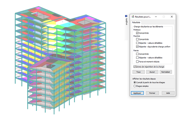

La méthode de descente de charges fournit les résultats de l’analyse structurelle sous les formes suivantes :
- Charges résultantes sur des objets structurels individuels tels que des poutres, des poteaux et des voiles provenant de la distribution des charges au sol, qui peuvent être utilisées comme entrée de charge dans des applications de dimensionnement externes.
- Efforts internes dans les poutres et les poteaux en fonction des charges résultantes obtenues qui peuvent être utilisées dans les modules de dimensionnement internes.
- Réactions sur les appuis.
