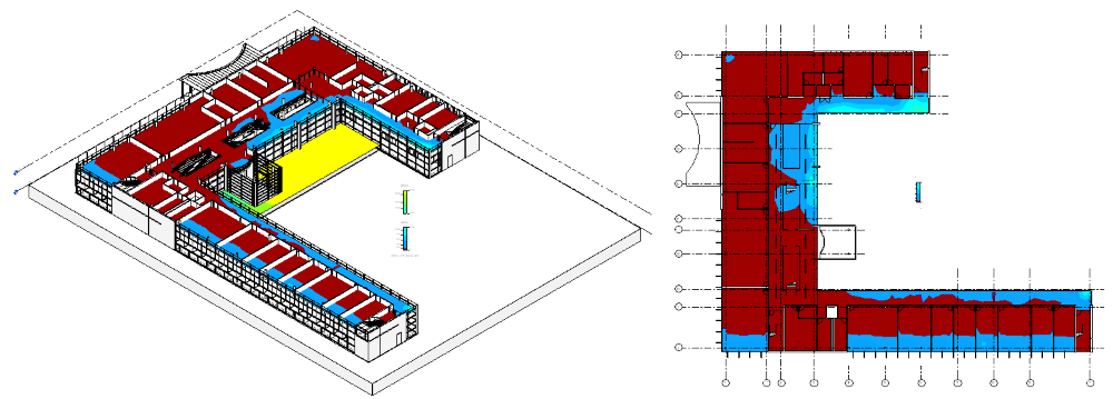

Application du résultat de l'analyse de l'éclairage à une vue
Appliquez un résultat et une légende en couleur aux vues 3D et en plan de vos modèles pour visualiser les résultats de l'analyse.
Un résultat d'analyse est appliqué à une vue pour visualiser les résultats. Une légende est également appliquée à la vue dans le cadre du résultat de l'analyse.
Appliquer un résultat d'analyse
  1. Cliquez sur l'onglet AnalyserAnalyse d'énergie Éclairage.
  2. Utilisez le menu déroulant et sélectionnez l'analyse que vous souhaitez appliquer.
  3. Facultatif : une fois l'analyse sélectionnée, cliquez sur l'icône en forme de crayon située en haut à droite pour renommer l'exécution de l'analyse.
  4. Facultatif : une fois l'analyse sélectionnée, cliquez sur Exporter dans le coin inférieur gauche de la boîte de dialogue pour exporter les résultats de l'analyse dans d'autres formats en vue de les utiliser dans d'autres applications. La date, l'heure, les conditions de ciel et l'emplacement sont exportés. Les formats pouvant être exportés sont les suivants :
    • XML
    • CSV
    • Excel
    • SDF
    • SPD
  5. Cliquez sur Aller à.
  6. Vérifiez puis fermez la boîte de dialogue Analyse d'éclairage - Résumé des résultats.
  7. Ouvrez une vue dont le nom contient le préfixe "_InsightLighting".
    Remarque : Lorsque vous créez une analyse de l'éclairage, une vue 3D, des vues en plan et des vues de nomenclature sont créées avec le préfixe _InsightLighting. Ces vues sont celles où les résultats de l'analyse de l'éclairage sont appliqués. Examinez la 3D, les plans et les nomenclatures pour comprendre les résultats de l'analyse de l'éclairage.
