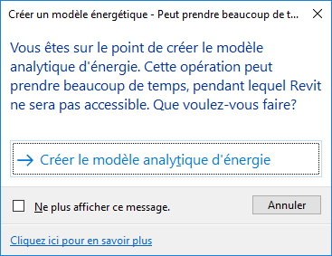

Lorsque vous cliquez sur
(Créer un modèle énergétique), la boîte de dialogue suivante s’affiche :
Cette boîte de dialogue permet d’éviter de lancer par inadvertance le processus de création de modèle analytique d’énergie. Cochez la case pour ignorer ce message à l’avenir.
