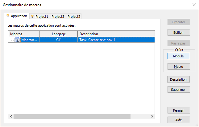

  1. Cliquez sur l'onglet Gérerle groupe de fonctions Macros Gestionnaire de macros.
  2. Sélectionnez l'onglet Application (pour les macros au niveau de l'application) ou un onglet Projet (pour des macros au niveau du document).
  3. Dans la section Créer de la boîte de dialogue Gestionnaire de macros, cliquez sur Module.
    La boîte de dialogue Créer un module s'ouvre.

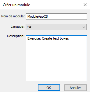

  4. Saisissez les informations suivantes :
    • Entrez un nom dans le champ Nom de module.
    • Dans le champ Langage, sélectionnez C#, VB.NET ou Python.
    • Si vous le souhaitez, ajoutez une brève description du module dans le champ Description.
    Création d'un module au niveau de l'application en C#
  5. Cliquez sur OK.
    Le nouveau module est créé et répertorié dans le Gestionnaire de macros. Vous pouvez désormais ajouter une ou plusieurs macros.
