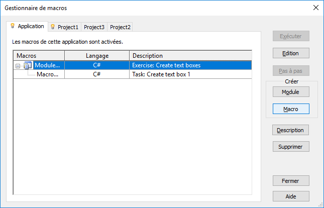

  1. Dans le Gestionnaire des macros, sélectionnez l'onglet Application (pour des macros au niveau de l'application) ou un onglet Projet (pour des macros au niveau du document), selon l'emplacement souhaité pour la macro.
  2. Dans la section Créer de la boîte de dialogue Gestionnaire de macros, cliquez sur Macro.

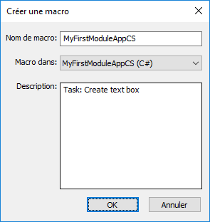

    La boîte de dialogue Créer une macro s'ouvre.
  3. Saisissez les informations suivantes :
    • Dans le champ Nom de macro, entrez un nom.
    • Sélectionnez un module parent dans la liste Macro dans. Le langage du module parent définit celui de la macro.
    • Si vous le souhaitez, dans le champ Description, ajoutez une brève description de la macro.
  4. Cliquez sur OK.
    La nouvelle macro se trouve dans le module parent du gestionnaire de macros.
