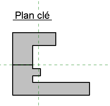

Famille de profil simple
Ce profil contient un exemple de forme 2D fermée simple. Une fois la famille chargée dans un projet, vous pouvez sélectionner ce profil de moulure afin de l'utiliser lorsqu'un profil peut être affecté, tel qu'un profil en relief ou un modèle in situ avec une extrusion par chemin.
Cette famille de profil ne contient aucune contrainte. La forme est statique, et la famille contient un seul type.
Profil de moulure utilisé pour un profil en relief
