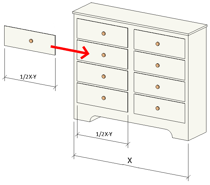

- Une commode possède des tiroirs en tant que famille imbriquée. Le paramètre Largeur de la famille de commodes est transmis à la famille de tiroirs imbriquée, afin de lui permettre de s’ajuster correctement dans l’ouverture de la commode.
