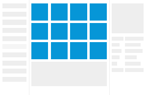

Le volet central affiche des miniatures des résultats générés par l’étude.
Au-dessus du volet, utilisez les commandes pour effectuer les actions suivantes :

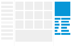

Le volet droit affiche les détails du résultat sélectionné dans le volet central. Il affiche les variables et les constantes utilisées pour générer le résultat, ainsi que les sorties obtenues.
Si le volet Détails ne s'affiche pas, sélectionnez l'option Détails au-dessus du volet.
Pour afficher les résultats précédents et suivants, cliquez sur les flèches droite et gauche situées en bas du volet.
Utilisez l'option Créer des éléments Revit pour intégrer le résultat sélectionné dans le modèle.
