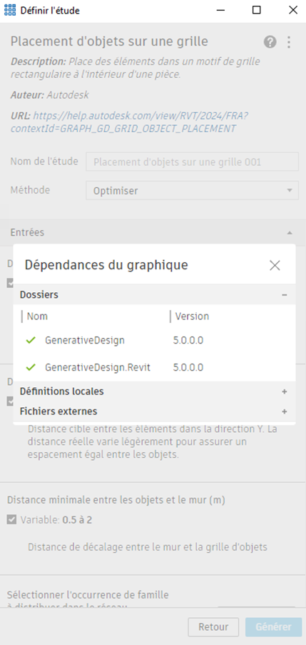

Pour accéder à la boîte de dialogue Dépendances du graphique
Accédez au menu Options d’étude dans la boîte de dialogue Créer une étude et sélectionnez Afficher les dépendances du graphique.
Utiliser la boîte de dialogue Dépendances du graphique
Les dépendances du graphique sont répertoriées dans la boîte de dialogue Dépendances du graphique, triées sous les en-têtes suivants :
- Dossiers : collections de nœuds personnalisés qui étendent les fonctionnalités de Dynamo.
- Définitions locales : fichiers spécifiques à Dynamo correspondant aux nœuds personnalisés locaux et aux dossier locaux.
- Fichiers externes : documents externes dans l’espace graphique, tels que des images ou des fichiers texte.
En plus d’un nom et d’ une version, chaque dépendance est accompagnée d’une icône :
- Une coche indique que la dépendance est installée.
- Un X signifie que la dépendance est manquante et doit être installée.
- Un avertissement indique une incohérence de version dans la dépendance installée. Le graphique peut toujours s’exécuter, mais en cas de problème, essayez d’installer la version de dépendance correcte dans Dynamo.
