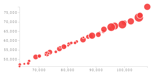

Si vous choisissez une option de taille, les points du graphique s’affichent dans différentes tailles. Par exemple, après avoir défini l’option Taille sur Hauteur de la boîte 1, la taille du point représente la hauteur de la boîte 1 dans le résultat : un point plus grand signifie une hauteur de boîte supérieure et un point plus petit signifie une hauteur de boîte inférieure.

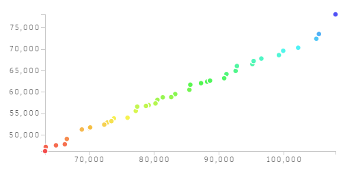

Si vous choisissez une option sous Couleur, les points du graphique s’affichent dans différentes couleurs, du rouge (bas) au bleu (haut). Par exemple, une fois que l’option Surface est sélectionnée dans le champ Couleur, la couleur du point représente la taille de la surface dans le résultat, allant du rouge (le plus petit) au bleu (le plus grand).
Lorsqu’une option est sélectionnée pour chaque liste déroulante, le graphique affiche les données de quatre manières : axe Y, axe X, couleur et taille. Dans l’exemple ci-dessous, l’axe Y représente la surface et l’axe X représente la surface au sol. La taille d’un point représente la hauteur de la boîte 1 et la couleur d’un point représente la position de la boîte 2 sur l’axe Y.
