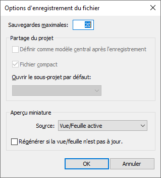

Par défaut, Revit enregistre trois fichiers de sauvegarde maximum pour chaque projet. Vous pouvez modifier le nombre de fichiers de sauvegarde enregistrés dans Revit pour un projet.
  1. Cliquez sur l'onglet Fichier (Enregistrer sous).
  2. Dans le groupe de fonctions Enregistrer sous, ouvrez la boîte de dialogue Enregistrer sous en choisissant un format d’enregistrement.
  3. Dans la boîte de dialogue Enregistrer sous, cliquez sur Options.
  4. Dans la boîte de dialogue Options d’enregistrement, sous Maximum, spécifiez le nombre de fichiers de sauvegarde à enregistrer.
