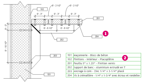

utilisé pour annoter un élément, puis une légende
sur la feuille ou à côté du dessin indiquant à quoi chaque numéro fait référence. Cela permettait de rassembler la majorité du texte à annoter au même endroit afin de pouvoir le remettre ou le modifier plus facilement en cas de besoin.
Lorsque la CAO est apparue, il était moins nécessaire d’ajouter des notes d’identification, car le placement et la modification du texte étaient plus faciles. Les notes d’identification n’étaient pas utilisées autant, car elles peuvent créer une confusion lors de la lecture d’un dessin. Lorsque la note textuelle est placée directement à côté des éléments d’un dessin, une personne lisant le dessin n’a pas besoin de consulter la légende pour trouver la valeur. Étant donné que les workflows et les données BIM font maintenant partie de chaque famille Revit, vous pouvez à nouveau consulter les notes d’identification.
