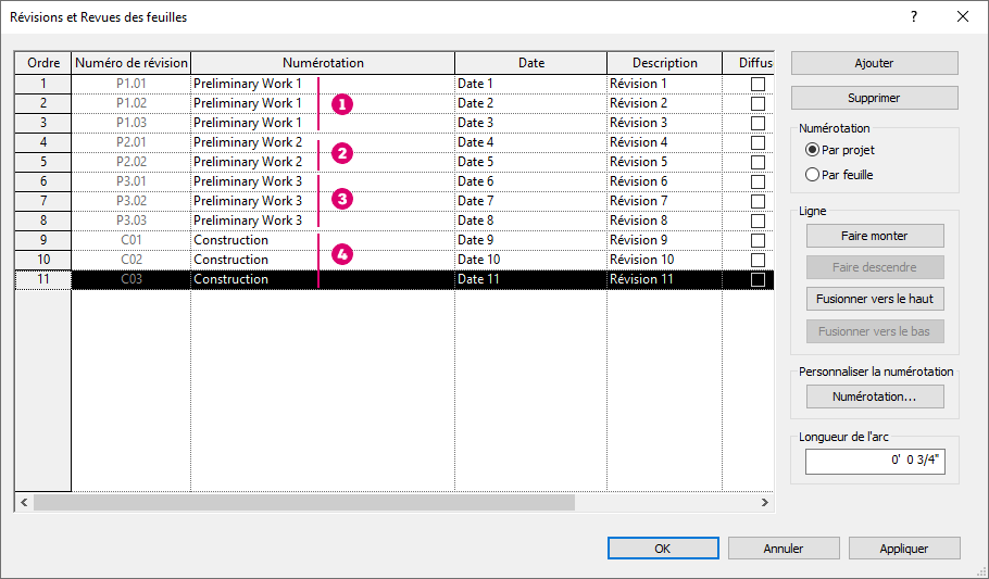

Par exemple, imaginez que vous travaillez sur un projet qui vous oblige à suivre les révisions pendant la phase de conception et les révisions séparément pendant la phase de construction. Chaque fois qu’un package de révision de conception est émis, la révision est étiquetée avec un préfixe P1, P2, P3, etc. Chaque révision marque une version de documents pour révision. Dans chaque version, vous devez documenter les modifications mineures apportées au projet. Le suivi des modifications apportées entre les versions de révision de conception se fait à l’aide du préfixe de la version de conception, suivi d’un nombre à deux chiffres.
Une fois les documents publiés pour la construction, les révisions sont signalées par le préfixe C, suivi d’un numéro à deux chiffres.
Cette norme de révision peut être prise en charge par les améliorations de numérotation de révision dans Revit 2022.
L’image ci-dessus illustre la création du schéma d’attribution de nom de révision décrit précédemment dans Revit. Chaque phase de conception préliminaire est numérotée :
et
. La séquence de nombres est définie de manière à utiliser deux chiffres et chacun d’eux a le préfixe P1., P2. et P3. respectivement. La séquence de numérotation de construction
utilise 2 chiffres et le préfixe C.
